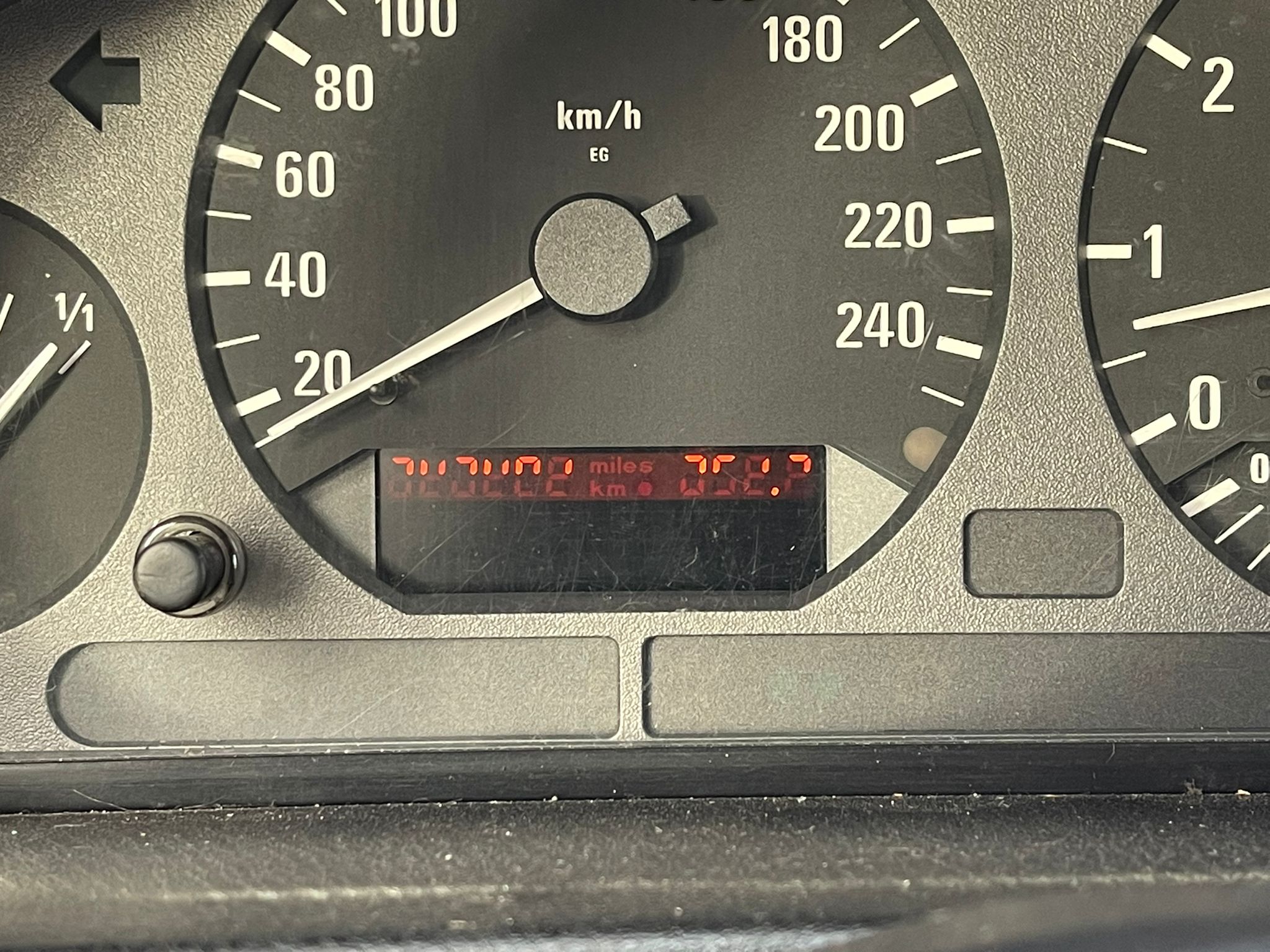

Buenas, como andan? conocen a alguien que sepa de tableros y pueda arreglar?
El display me queda mostrando la mitad de arriba de los caracteres del display de odometro la mayoria del tiempo, algun pozo cada tanto me lo acomoda. Tambien se acomoda mientras deje apretado el boton de resetear el cuentakilometros temporario.
Gracias a eso se que el display en si anda bien, debe ser alguna conexion sucia, o que esta medio suelto.
Tengo entendido que son los contactos del display. Hay que abrirlo y repasar todas las mini soldaduras.

Ojo, ese tutorial es para un cluster de un E46, los de E36 son distintos.

Pixelfix no tiene de tablero de E36, tiene del OBC nomas :(
