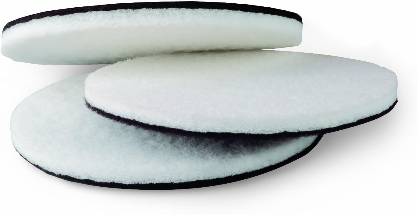

Use los pads de esponja de Chemical guys que vienen en un kit de todos los colores. Cada color tiene una dureza y por ende un uso especifico.
Ya sea para pulidor, abrillantador o aplicación de selladores y cera, etc.
Acá la relación, por cierto el kit viene con un limpiador que ayuda mucho a quitar los productos. Aunque caras duran bastante las almohadillas asi que super recomendables.

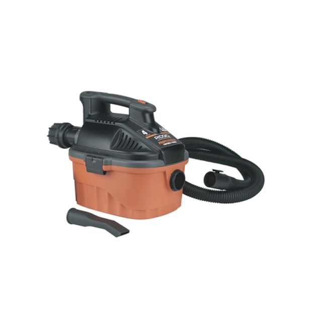

Aspiradora - Sopladora RIDGID (sirve para secar tambien el auto evitando rayarlo y con el ceramico resbala mas el agua no dejando gotas. Igual para cuando se limpia el motor).
