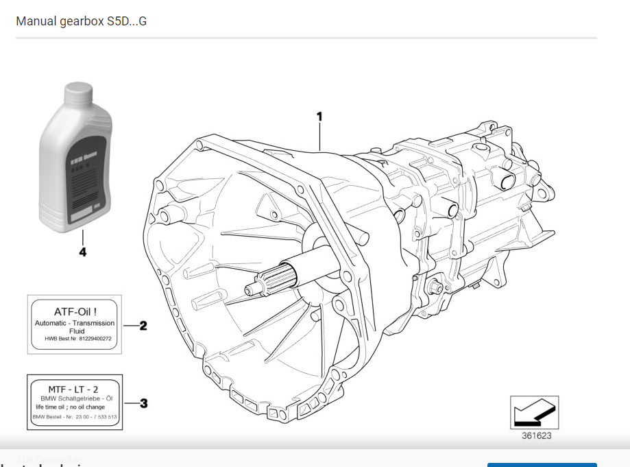

Juan ya que veo tu consulta, yo tengo el M43 creo que son bastante similares las cajas , en este caso la mia es una getrag Manual, y por la etiqueta naranja lleva fluido ATF(automatic transmission)
https://www.hubauer-shop.de/en/carparts ... 4-schaltg/
La tuya que fluido usa ?
