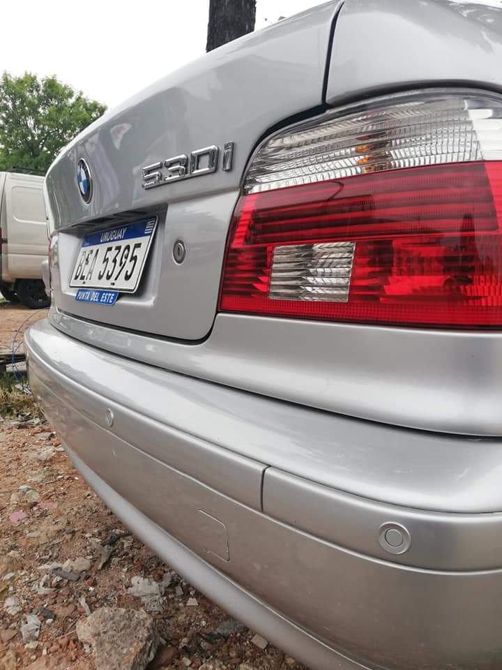

Hola amigos, finalmente coloque los sensores. Quede contento porque quedaron prolijos y un mínimo de cableado al interior. El visor (audible también) lo puse debajo del asiento trasero, así que no se ve nada, solo se escucha. La centralita del sensor la coloque donde va la original, junto a la caja de fusibles trasera. Bueno, por si alguien necesita, les recomiendo el lugar donde lo coloque, el muchacho que me atendió es muy atento y cuidadoso. 100% recomendable.
https://www.facebook.com/groups/2042776 ... ?ref=share
Felices fiestas para todos, les mando un virtual abrazo!
