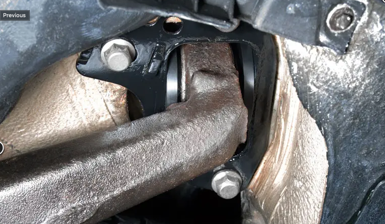

Alguno tiene/probo/vio/sabe que tal son estos limitadores? https://www.ecstuning.com/b-ecs-parts/r ... cs01akt~k/
Me vienen junto al pack de refuerzo de suspensión que vende ECS (los originales delanteros y unos traseros) y antes de "poner por poner" me gustaria saber que deberian cambiar. Tiene una descripcion el item en la web, pero la verdad no entiendo muy bien como puede mejorar la "manejabilidad" del auto.
Screen Shot 2021-12-13 at 14.29.55.png (616.3 KiB) Visto 387 veces

Efectivamente los puse en mi auto, traje los de turnermotorsport http://www.bmwccu.com/foro/viewtopic.php?id=5518&p=12 y aprovechando que cambiaba los bujes, en el ya que estamos por esa zona, se los coloque. No sabria decirte si cambian o no, ya que pase de los viejos a los nuevos con esto.
Lo unico que hacen es limitar el movimiento axial del buje, digamosle de izquierda a derecha mirando el auto desde atras, sin los limitadores los bujes tienen mucha deflexion que hacen que cambie la convergencia (toe-in o toe-out) mientras la rueda hace los esfuerzos en curva, estos limitadores, controlan hasta donde puede moverse y dan un manejo mas predecible y tambien una mayor duracion del buje.
Aca mas info https://vorshlag-store.com/products/rea ... s-full-set y de donde saque la idea de ya de paso meter bujes de Z4M
Como te digo, lo mio fue un "ya que estamos" que no le iba a hacer peor.
