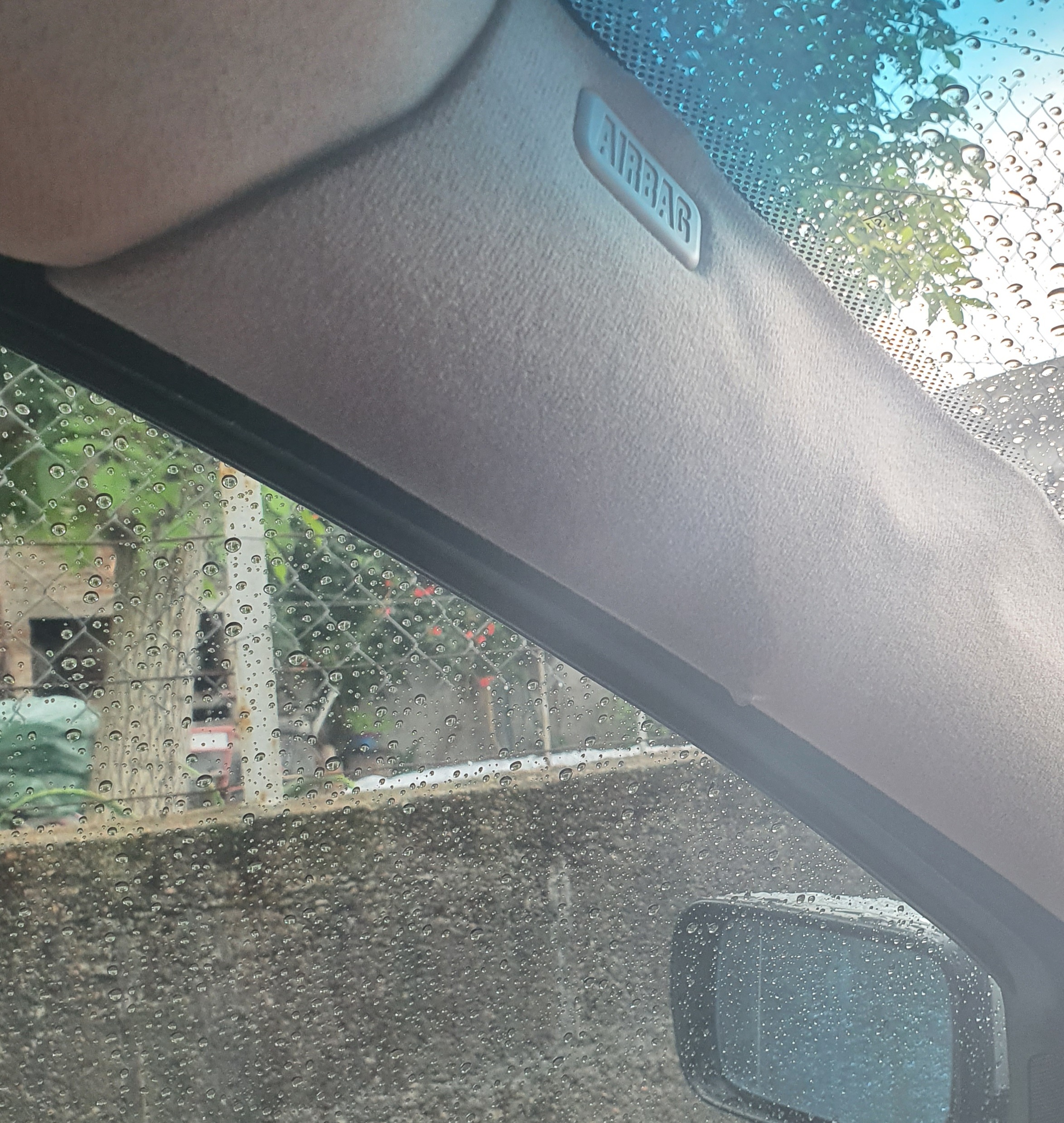

Hola amigos, tengo una gotera en el parante del conductor (como muestra la imagen) que estamos tratando de resolver con el chapista evitando desarmar innecesariamente cosas. A alguien le pasó o me puede dar alguna orientación por donde puede venir la mano? Muchas gracias desde ya amig@s.

Hola Andrés,
Yo comenzaría sospechando del desagüe del techo solar, quizás está tapado. A continuación un link que puede resultar de ayuda: https://www.bimmerfest.com/threads/e39- ... cs.573457/.
Sabés si se le ha cambiado el parabrisas? Una mala colocación puede ser otra de las causas.
En mi opinión conviene desarmar con cuidado para diagnosticar el problema y detectar si el agua no causó mayores estragos.

Hola Bruno, mil gracias, voy a mostrarle eso al chapista y ver el desagüe del techo. Referente al parabrisas, yo creo que no se ha cambiado...

Andres, a mi me paso en el parente derecho y resulto ser el desagüe del techo tapado. Saludos!

Hola muchachos, logre destapar el desague del techo, no corria el agua que vertía y luego que le pasé una cinta de enhebrar logré que se destapara. Voy a esperar por una buena lluvia en estos dias y les cuento. Cruzaré los dedos:)
