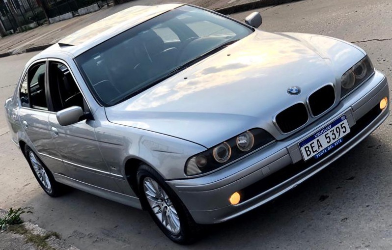

Hola amigos, me presento, mi nombre es Andres, soy de Montevideo, y este es mi primer post en el foro.
Recientemente adquiri mi tan soñado 530i e39 del 2001 y de a poco lo voy conociendo, no obstante tengo una duda que espero alguien pueda evacuar; cual es la velocidad ideal ( yo le llamo crucero) para circular en nuestras rutas y que el coche rinda al máximo el combustible? Muchas gracias desde ya por los aportes que puedan brindarme,
