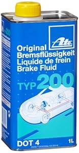

TYP200 - Tiene un punto de ebullición más alto, recomendado para uso en pista. Se consigue en Mondillo y Alday. Color amarillo claro.

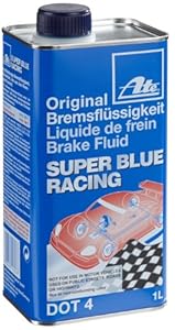

Super racing blue - Tiene un punto de ebullición más alto, recomendado para uso en pista. no he encontrado en Uruguay. Color azul claro.
